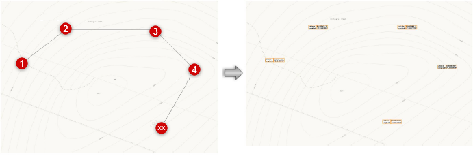

En modo Vértice, haga clic para configurar vértices, colocando una estaca en cada vértice. Haga doble clic para detener la colocación de estacas.
En modo Vértice, cada clic coloca una estaca. En este ejemplo de cinco estacas colocadas, un mapa topográfico fue seleccionado para el servicio.
